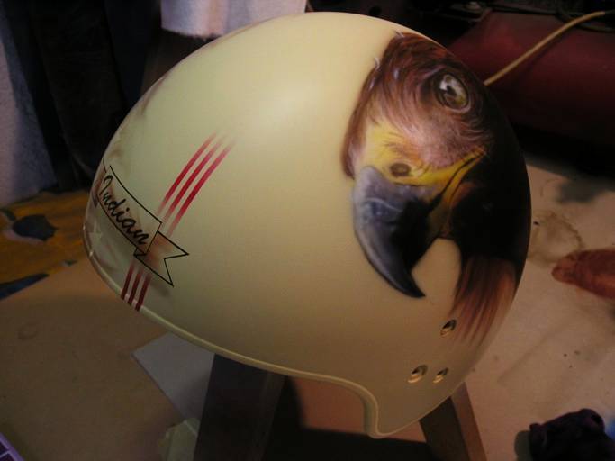

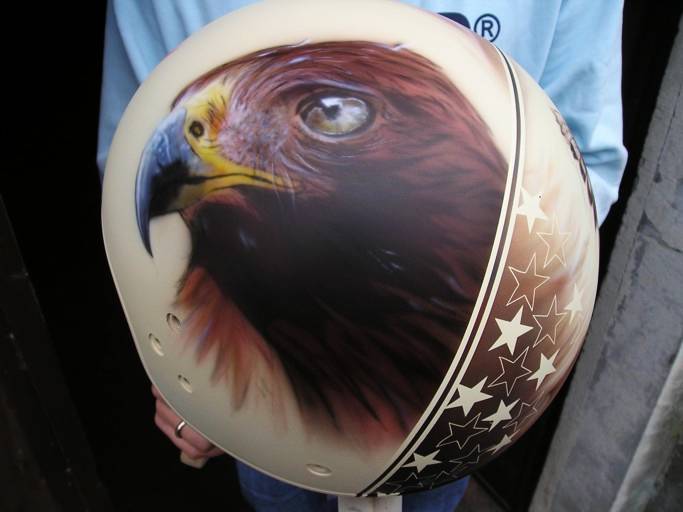

Un vecchio lavoro su un casco "Indian Helmet" fatto su commissione da un cliente del Portogallo...
Scusate ma il lavoro è stato fotografato prima di essere trasparentato..

complimenti bella mano davvero... l'effetto sul falco è davvero molto pittorico il che aggiunge particolarità. Scsa se te lo chiedo ma che aerografo usi?

grazie Purpledghost, per questo vecchio lavoro ho usato per stendere i fondi colorati una pistola da carrozziere e per il disegno un olympos 100b 0.2, cmq adesso,a seconda del lavoro che devo realizzare utilizzo diverse aeropenne, quella che mi piace di più usare è il paasche vjr 1 nebulizzando con essa colori a solvente...

opaco però ha anke il suo perkè!!!!!!
mi piace anke così........
complimenti

dato che il trasparente non l'ho messo io, ho dovuto fare la foto così in opaco prima di spedirlo......
