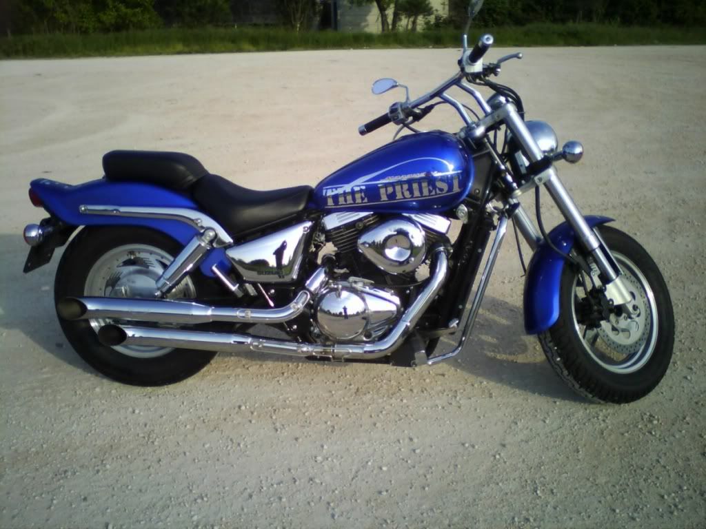

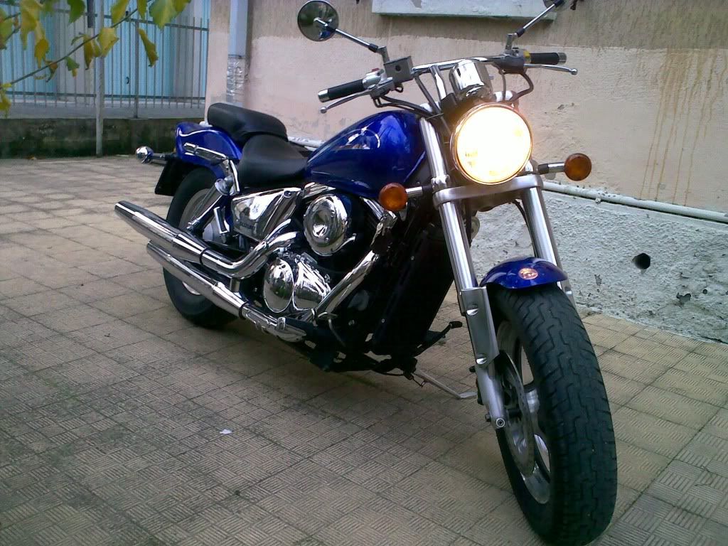

Con pochi tocchi di manutenzione e fantasia ho trasformato il mio Marauder
ecco come l'ho acquistato
secondo me già era figo

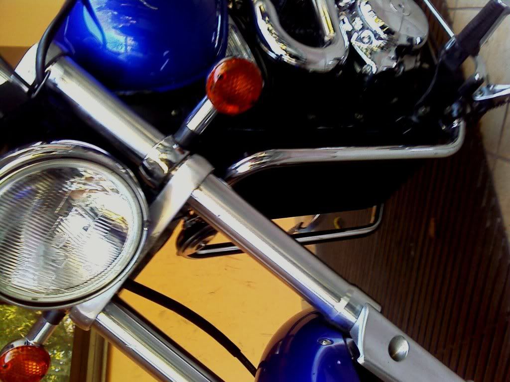

prima cosa, poichè la volevo più tozza gli ho montato una barra proteggi radiatore per renderla più pienotta

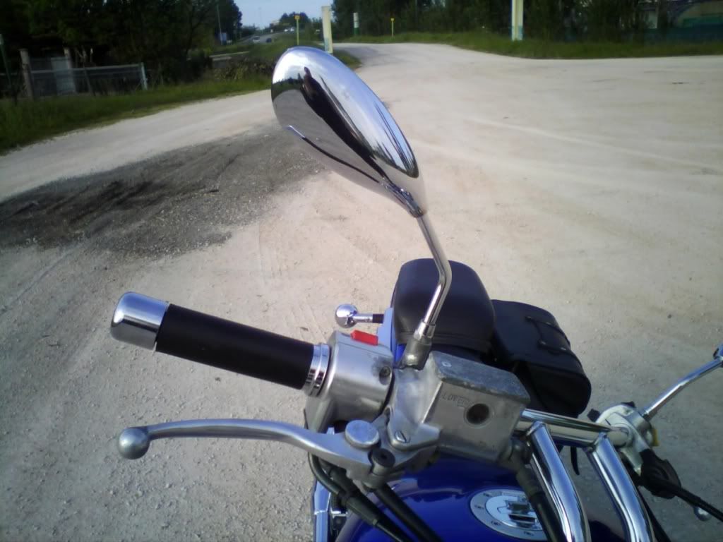

poi uno specchietto più cattivello Highwayhawk

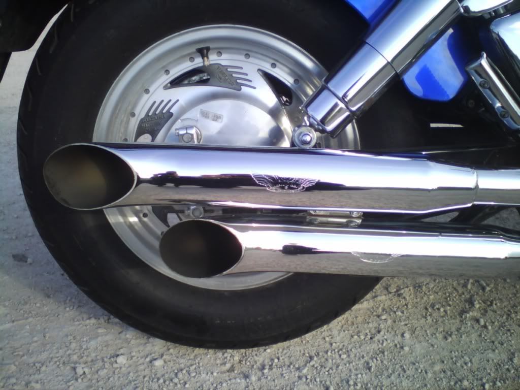

a questo punto il rombo mi sembrava un poco triste allora mi son fatto regalare per il compleanno
le marmitte Legend della Marving

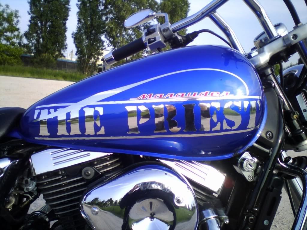

Ho chiesto ad un mio amico carrozziere se era possibile verniciare alcuni simboli sulla moto
lui mi ha consigliato una film cromato, con cui abbiamo costruito una decalcomania

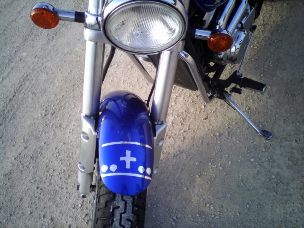

così ho simboliggiato i santi ed i beati

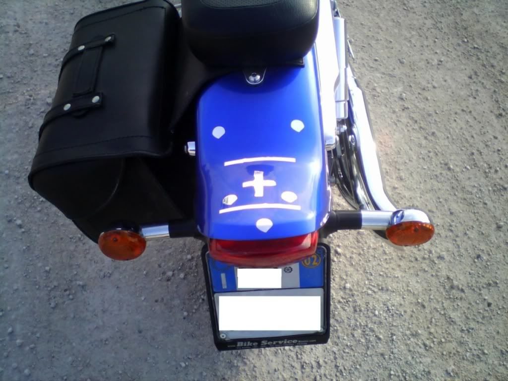

4 estremi della croce più 4 goccie del sangue dei martiri rappresentano le 8 beatitudini e la protezione dei Santi
4 estremi della croce più 5 goccie delle lacrime degli angeli rappresentano la protezione dei 9 cori angelici

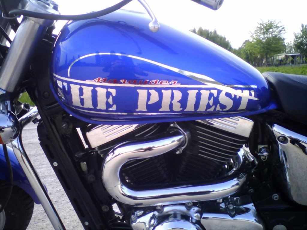

ed infine la chicca dopo una lucidata dell'amico carrozziere la scritta esplicita
eccola intera in tutto il suo splendore
a me piace
