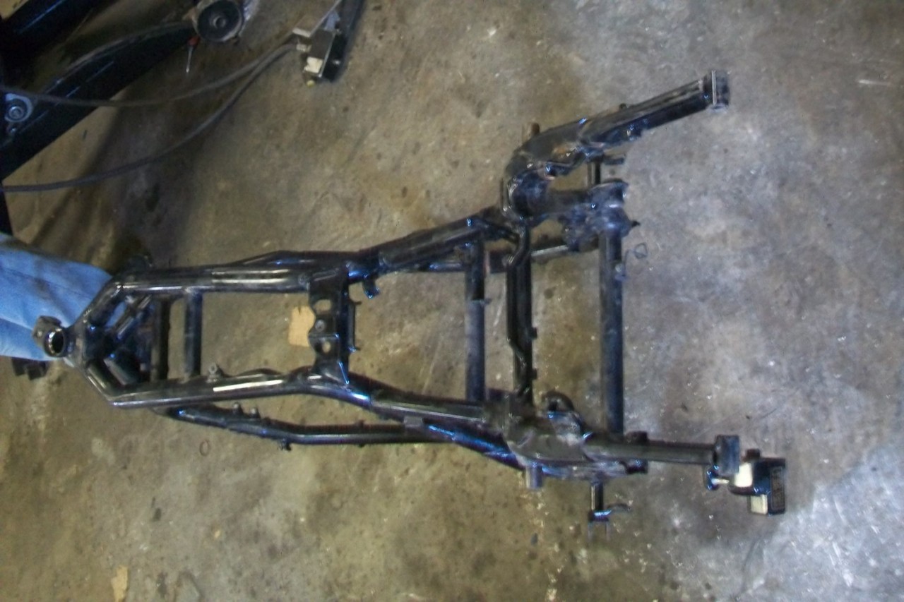

allora la risposta alla tua domanda è il serbatoio della super magna 750 guarda le foto e vegrai che il fondo del serbatoio è molto largo perche il telaio è simile al tuo come puoi vedere dalla foto
altre foto serbatoio
http://www.ebay.com/itm/Honda-Super-Magna-Gas-Tank-/221246699126?pt=Moto...
altre foto telaio
http://www.ebay.com/itm/88-Honda-VF-750-C-Super-Magna-Frame-UT3-/1307012...

Pensa che il punto più stretto dello spazio tra i tubi del telaio è 13 cm e quello più largo 20 cm altezza tra asse dei tamponi e telaio 8 cm .... vediamo un po cosa ci può andare ;)
