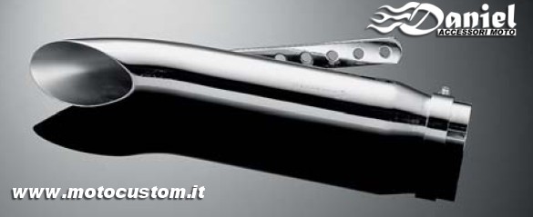

Allora.. i rompifiamma sono questi qui..
Mentre gli scarichi:
Quello che mi manda in bestia... è che su uno shadow.. questi identici scarichi aevano una tonalità molto ma molto più bassa dei miei...ok il motore diverso.. ma che diavolo c'aveav dentro i tubi x avere un suono così basso visto che i terminali erano gli stessi??
Vorrei capire.. la differenza tra un rompifiamma lungo ed uno corto.. qual'è?? che risultati(differenze) producono?
Se taglio i miei che succederebbe? tonalità + alta o + bassa?!:mad:

I miei silenziatori, comunque, sono fatti come due dei tuoi contrapposti, con uno sbarramento al centro che costringe l'aria a un passaggio forzato dentro e fuori dal silenziatore. C'è uno schema al link che ti ho indicato prima. Io credo molto dipenda dal motore e dal diametro dei collettori, poi variando i finali si può aggiustare il suono ma non stravolgerlo.
