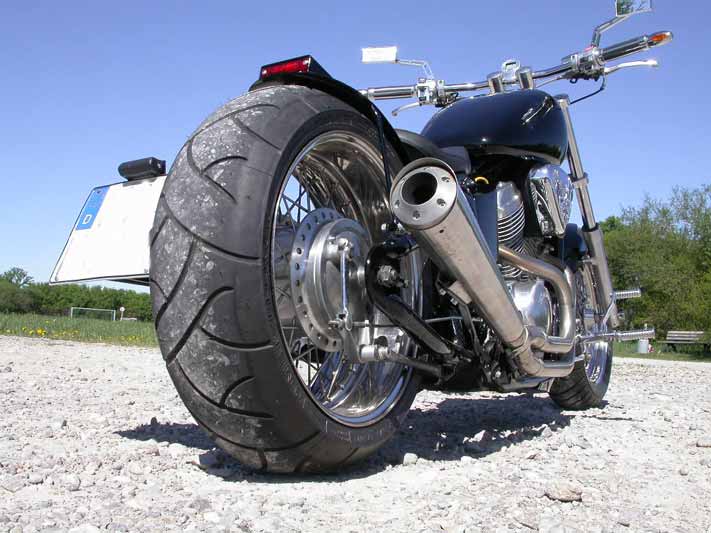

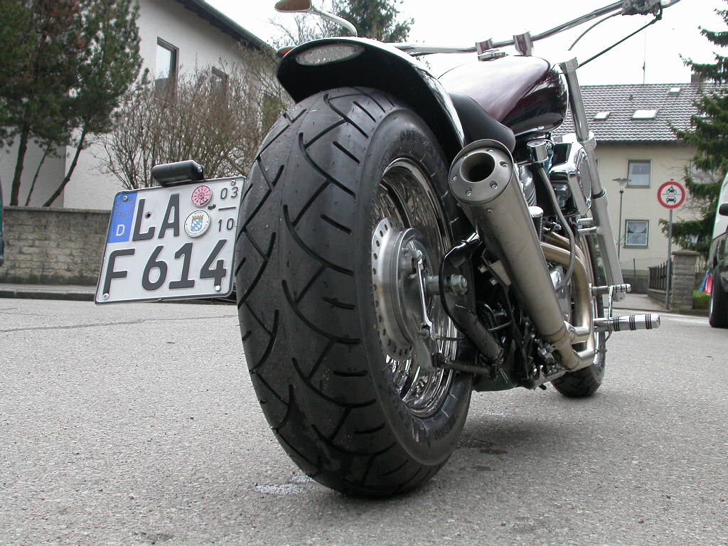

Siccome vorrei qualcosa di più largo mi sono documentato.
Cerchio da 7 x 17 con gomma da 210
Cerchio da 6,25 x 17 con gomma da 210
Cerchio da 6,25 x 17 con gomma da 200
Cerchio da 5,5 x 15 con gomma da 200
Cerchio da 6 x 15 con gomma da 200
Cerchio da 6,5 x 17 con gomma da 200

tutte targhe tedesche.....
in italia ce le scordiamo quelle modifiche omologate....

io ho messo la 190 con il cerchio 17 - 5.50
Ragazzi, è uno spettacolo. Oltre ad avere un posteriore imponente la 190/50 r17 è di qualche centimetro + corta di diametro della gomma originale quindi la moto è ancora + bassa.
Zampa, io ho fatto la cavolata di comprare prima della 190 una 200/50. Sfiora appena la parte destra del forcellone (180 euri buttati).
