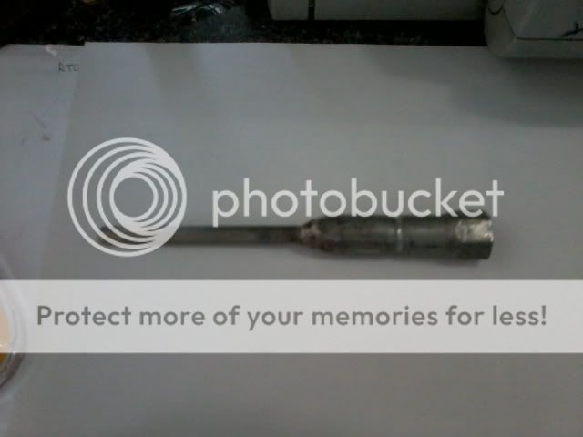

Ho già descritto questa soluzione in un post precedente per un altro argomento ma forse può tornare utile.
Il problema è svitare ed estrarre le due candele infilate nei due buchi stretti sulla Shadow 600, cosa improbabile con una chiave standard per candele perchè non ci passa.
io ho risolto il problema così.
Comprate una chiave a tubo 18/19
Uploaded with ImageShack.us
Poi prendete 2 o 3 guarnizioni di gomma di quelle per tappare le bottiglie di vetro (le vendono al supermercato e sono di gomma arancio/rossastra ed hanno il buco in mezzo per essere agganciate al tappo delle bottiglie).
Adesso prendete le guarnizioni le rifilate sul diametro e le incollate tra di loro e le infilate nella chiave a tubo per circa 3 centimetri e le incollate alla chiave con del bostik.
Con una lima o meglio ancora con la mola rifilate le punte degli esagoni della chiave a tubo fino a farla diventare quasi tonda per farla passare più agevolmente nel buco.
Quando la colla sarà asciutta la chiave è pronta.
Funziona!!! garantisco io!!!! già provata.

le guarnizioni che ho inserito io all'interno della chiave a tubo servono proprio per tenere la candela durante l'estrazione

Griso73:ho usato la stesa modalita descrita da te.e,forse,la piu economica e va alla grande.
