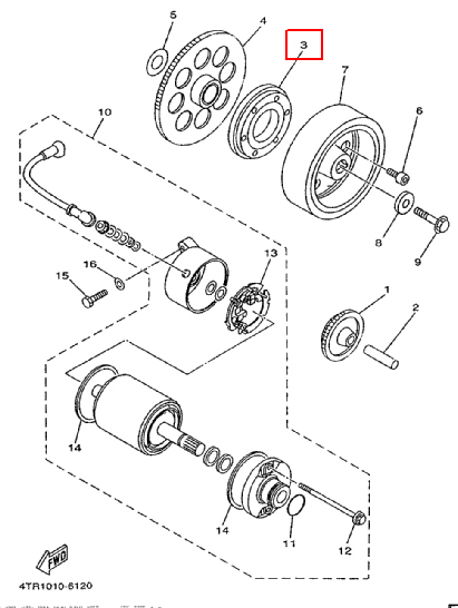

intanto un pò di esplosi.. questa è la ruota libera del Drasgtar 650
questa del Virago 535 ante '98
si vede bene che tutto il sistema differisce per "soli" 3 pezzi..
il n.7 del dragstar non c'è negli esplosi del virago.. semplicemente perchè.. sono uguali!!
se riesco stasera faccio un pò di foto, ma ho solo quelle della ruota libera del virago.. spero siano sufficiente per capire il meccanismo..
